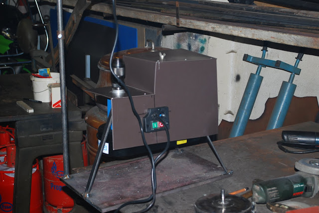

Comme promis, lors du LR d'or je vais vous pondre quelques articles sur le moulage et coulage de diverses figs.
Pour commencer je vais vous expliquer la fabrication "Maison" d'une centrifugeuse, en début d'année j'en avais repéré sur un site santa
mais j'ai vite déchanter No
En effet la machine en elle-même valais 980 Euros sans accesoires donc on arrivais à une somme de 1500 euro hors taxe affraid
Après mûre réflexion (pour une fois hein Jarr'el) j'ai renoncé a cet investissement.
Lors d'un pélerinage dans un magasin de bricolage je suis tombé sur une petite perceuse à colonne et la ce fût le déclic Idea
Vu le prix de 79.-- Ni une ni deux elle fini dans mon atelier.
La j'ai enlever tout ce qui ne sert à rien et sorti l'interrupteur
Je me suis en suite rendu chez mon voisin chaudronnier forgeron et branquignol suprême et la on a commencer par faire les 2 parties du supports à moules.
Soudure au Tig et découpage au plasma Suspect (ben oui mais celui la il ne pète pas à la gueule sur un 1)
Une fois fini on y a ajouter des tiges filetées pour le serrage un axe de fixation pour le serrage sur le mandrin et un trou de coulage sur la partie supérieure.
Ensuite on a entrepris la fabrication du support
La c'est un pied What a Face
On a raccourci la colonne de la perceuse pour pouvoir y fixer les pieds
Ensuite on a souder le tout sur une plaque de 10 mm d'acier (15 kg) et la on a fait les premiers essais d'équilibrage. alien
Ceux-ci étant concluant on à entrepris l'habillage de la bête
La il ne nous restait plus que quelques menus travaux (Entonoir pour la coulée...)
Voila du coup le tout m'a couter moins de 200.--
et un apéro drunken ou plus je me rappele pas trop scratch
la suite au prochain Numéro.....
